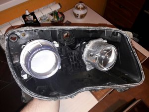

Решился я наконец отдать фары на модернизацию, то, что свет у них полное Г... общеизвестный факт. Поэтому фары будут вскрываться, вычищаться, вместо линз ближнего света будут установлены биксеноновые модули BOSCH. Дальний оставим, как есть, только поставлю в него фары осрам найтбрейкер. Так вот, чтобы снять наши фары, нужно скинуть бампер. Для его снятия сначала вывешиваем авто (так удобнее). Дальше снимаем переднюю часть подкрылка. Выглядит это вот так: Смотрим снизу и видим в том месте, где сходятся бампер и крыло два болта. Выкручиваем их. Вытаскиваем декоративные решетки в бампере и видим еще две точки крепления. В левой решетке по ходу движения стоит датчик наружной температуры. Он держится на защелках и просто выталкивается внутрь. Гайки закручены изнутри Откручиваем их. Теперь снизу бампер ничего не держит. Открываем капот и откручиваем два винта которые держат бампер. Они находятся возле фар. И винты, которые держат решетку радиатора. Теперь бампер можно снять. Перед снятием не забываем отсоединить все провода. Два на противотуманки, два на боковые фонари и два на фары. Вот мы и добрались до всех креплений фары. Они у нас держатся на 4х точках две сверху и две снизу На все про с перекурами 20-30 минут

Итак, вот что получилось с моими фарами. Из-за катастрофической тесноты внутри нашей фары не удалось поставить туда биксеноновый модель. Для этого пришлось бы пилить сам корпус, на что я не решился. Поэтому было принято решение ставить ксенон только она ближний с цоколем под лампы D2S. Так же, при разборе фары, выяснилось, что в линзе дальнего света стоит металлическая шторка, которая здорово обрезает поток дальнего света. Ее было решено убрать. Сделано все очень аккуратно, фары полностью отшлифованы, залиты лаком и отполированы. Выглядят почти как новые. После небольшого тест драйва я узнал, что теперь у меня есть свет!!)) фары светят очень и очень неплохо (пока что еще не отрегулированы, по причине нехватки времени) Очень хороший ближний и просто бешеный дальний (туда были вставлены лампы осрам night breaker)
