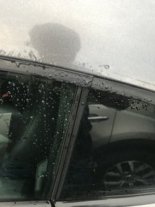

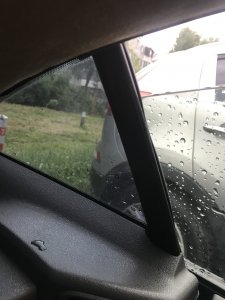

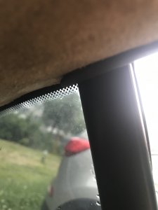

    Вобщем понял откуда вода... Я так понимаю что капает из под резинки которая идёт внахлест на обивку потолка( фото приложил), потом стекает вниз по обшивке салона на пол и скапливается в ложбинке у крепления сидения с полом!
    С наружи как она попасть может и течь из под выше указанной резинки, ума не приложу...все вроде плотно закрывается и уплотнители стёкол тоже плотно сидят... может думаю герметиком под резинками пройтись, для большей уверенности, ну хз от куда она там просачивается((( Ни кто такого у себя Не замечал?

    Это могут быть гофры крышки багажника, они просят герметика) за сидением в полу если скапливается вода, то и те места, где она предположительно стекает тоже должны быть сырыми. Снимай сидение и подними ковер пола. Там увидишь дырку в полу, уверен в этом на 99%. В любом случае, просушить пол нужно, у ковра с другой стороны много поролона, который начнет вонять, если не просушишь
